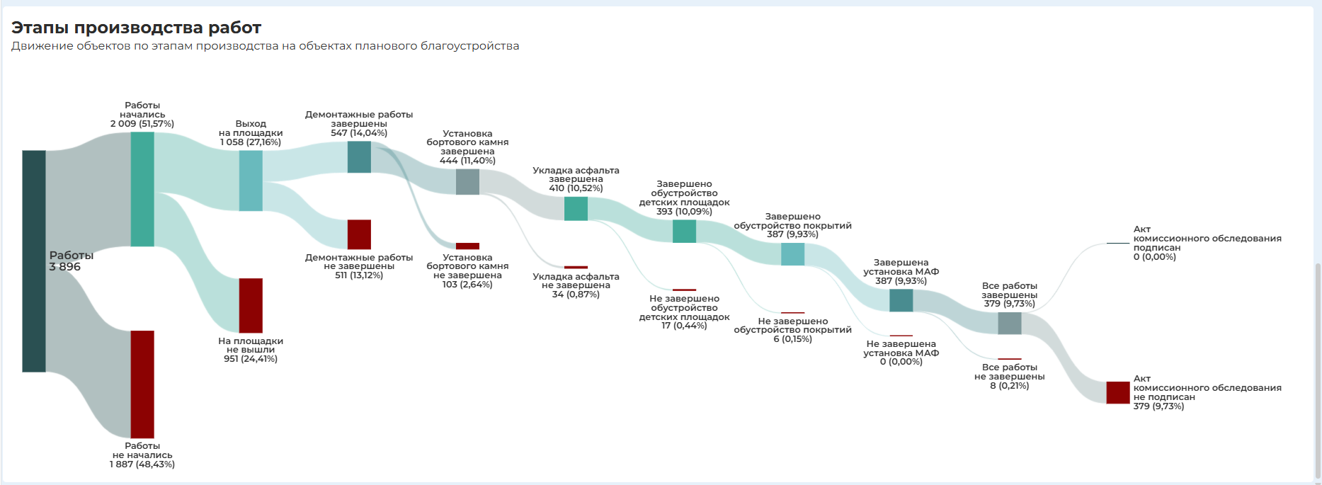

Артем, добрый день. Актуальна ли это информация для версий Insight[2.3.47] и позже? Интересует второй способ. На 4к мониторах диаграмма sankey себя некорректно ведет, пытаюсь понять в этом ли причина.
Для примера:
нормальное отображение на fhd

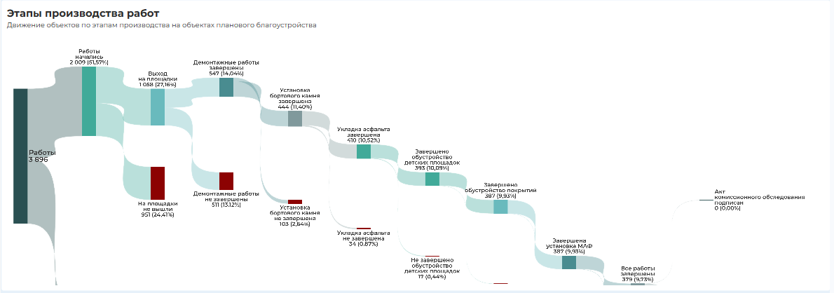

как все разъезжается на 4к:
размеры все в rem и тд
Причем остальная часть дашборда, другие виджеты корректно отображаются, именно sankey себя так ведет
