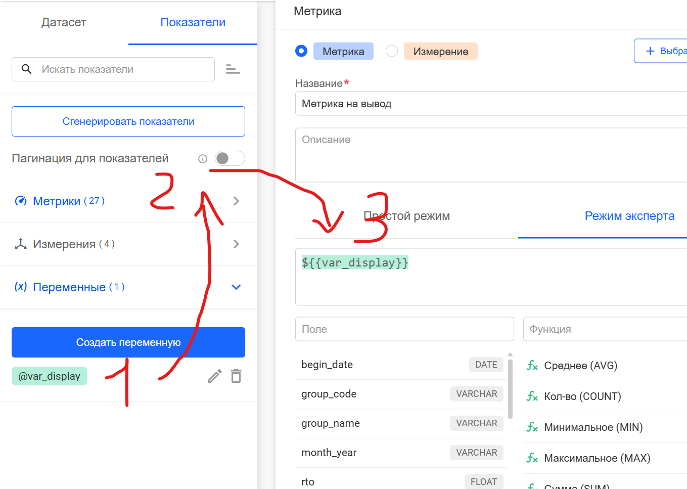

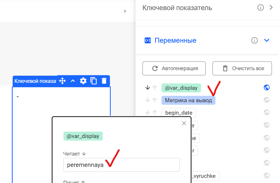

Добрый день. Можно использовать сочетание виджета Ключевой показатель и динамических переменных.
  1. Создать переменную в датасете.
  2. Создать метрику на основе этой переменной. Вот тут как раз можно сделать необходимые преобразования.
  3. Подключить эту метрику в Ключевой показатель.
  4. Настроить прослушку нужной переменной в эту Динамическую переменную (зеленая в разделе Переменные в настройках виджета).

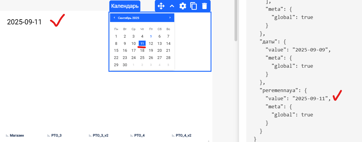

В примере Вы указали ‘peremennay’, я подставил свое значение из виджета календарь
У меня оно типа data. Ключевой показатель превращает при выборе даты в календаре в число и в итоге показывает чушь.
А как добиться чтобы не в дата сете применялась функция по работе с переменной (значением), а в самом проекте ?
Опишите, пожалуйста, подробнее что конкретно вы хотите сделать. Потому что у меня с типом динамической переменной “Строка” и Календарем даты отображаются корректно.
