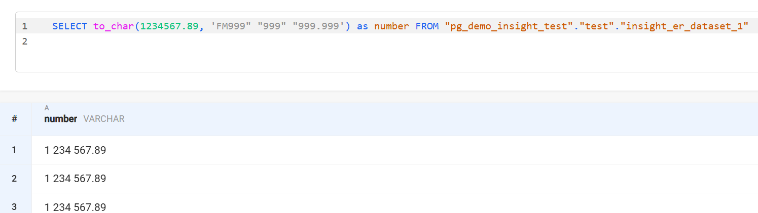

Если у вас источником является PostgreSQL, то можно использовать функцию to_char().
Пример для наглядности: to_char(1234567.89, ‘FM999" “999” "999.99’). Вместо первого аргумента можно вставить колонку или формулу.
