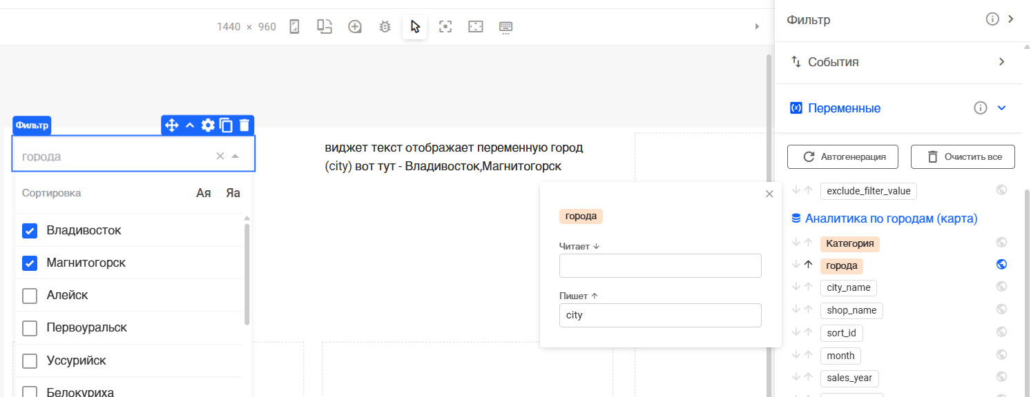

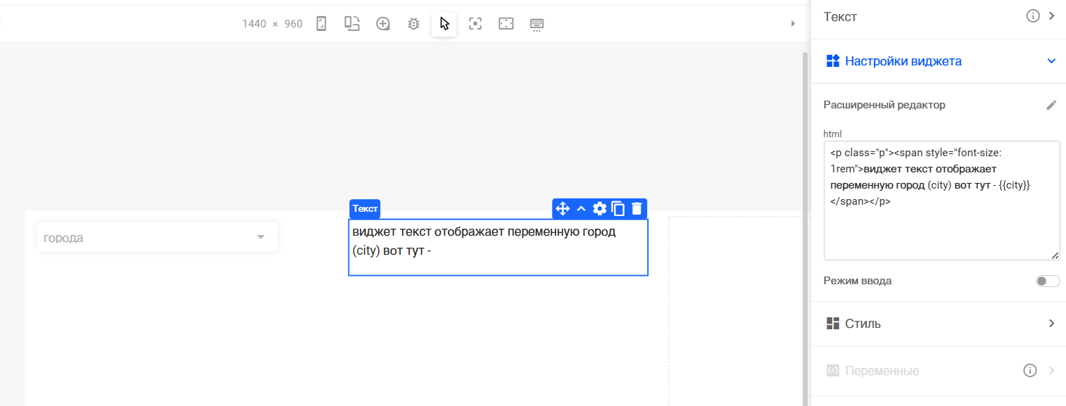

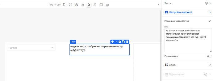

Вот пример простой настройки переменных в текстовом виджете, значение которого зависит от выбранного фильтра. В качестве примера используется переменная «город» .
На первом скриншоте показана настройка текстового виджета, где в тексте используется перменная в фигурных скобках — {{city}}. Это означает, что на месте этой конструкции будет подставляться фактическое значение, переданное из фильтра.

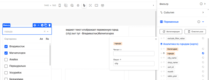

На втором скриншоте изображён сам фильтр, настроенный таким образом, что он отправляет выбранное значение (например, «Владивосток») в переменную с именем city .
Важно: если фильтр не активен или значение переменной не передано, виджет отобразит пустое поле — подставляться не будет ничего. Поэтому убедитесь, что переменная корректно задана и передаётся из фильтра.
