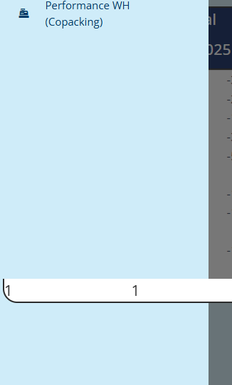

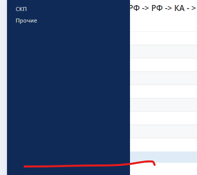

Убрать отображение результирующего слота поверх бургер меню
При раскрытии бургер меню, результирующий слот в таблице отображается поверх меню.
Подскажите, пожалуйста, как можно исправить подобное отображение?

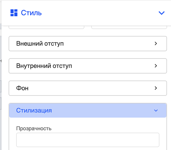

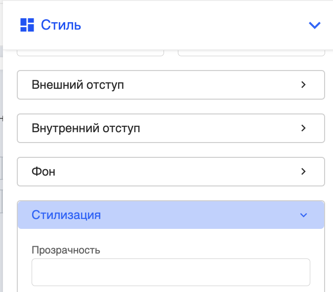

  1. Через панель стилей
  2. Через окно css style
  3. Тема проекта
Установил z-index для бургер меню 1, а для результирующего слота 2, не помогло.
Подскажите, пожалуйста, как именно необходимо установить z-index?
Настройка прозрачности тоже не помогает. Результирующий слот все равно отображается поверх бургер меню.

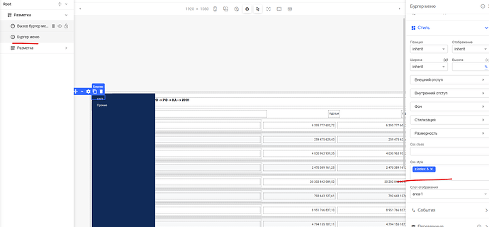

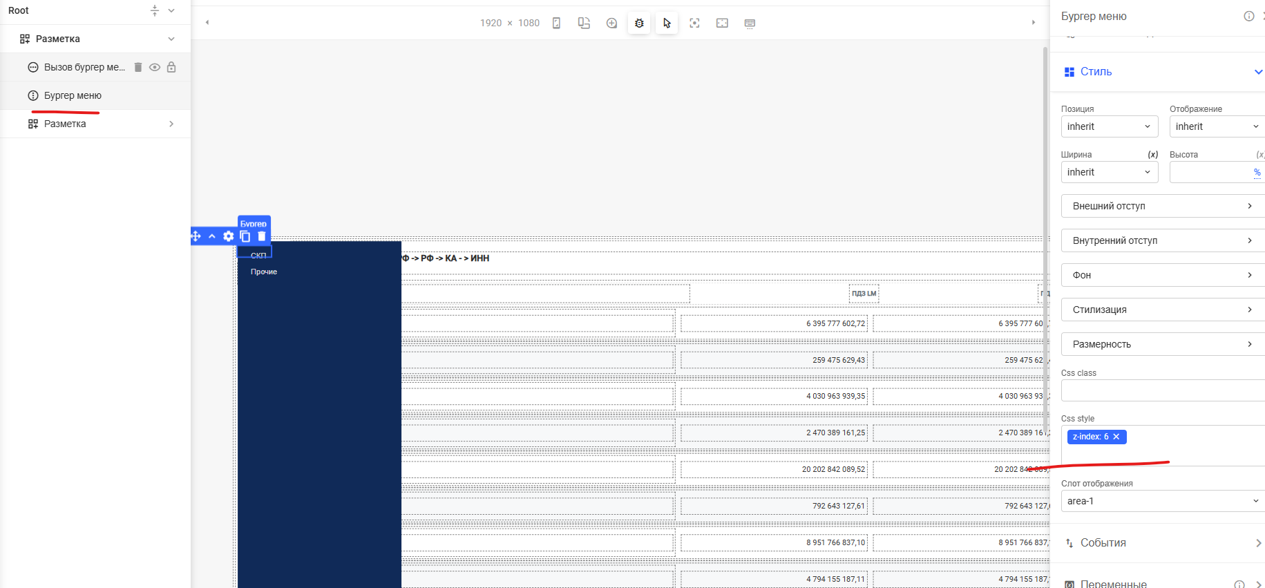

В результатирующем слоте таблицы по умолчанию z-index:1, а бургер-меню его нет. Поэтому в таблице z-index вам менять не нужно.
Выберите виджет Бургер меню и в стиля css напишите ему z-index выше, чем у результатирующей таблицы.
таким образом у вас должно отобразиться все правильно:
