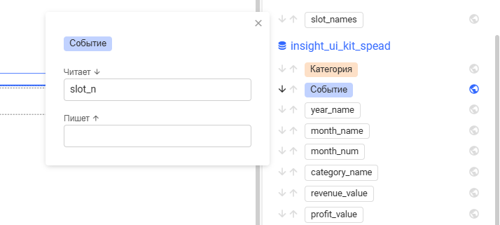

Например, можно сделать доп метрику в таблице с наименование событий: max(case when category_name=‘Одежда’ then ‘cloth’ when category_name=‘Электроника’ then ‘electr’ end)
далее

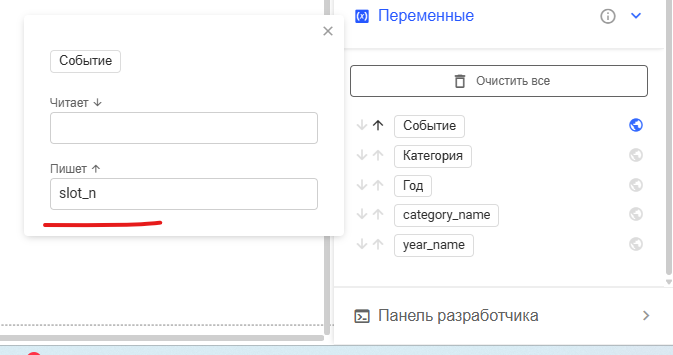

в настройках шаблона заполнить метрикой событие eventname,eventvalue, customParamValues,customParamNames. Далее добавить переменные в разделе переменных:
далее в конструкторе бизнес-логики добавьте источник фильтрации, активируйте там метрику с событие.

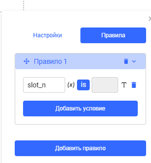

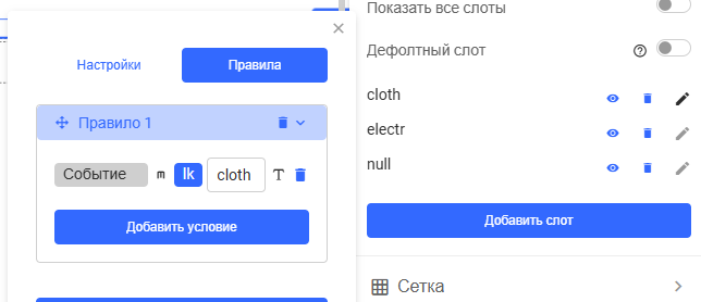

создайте три слота, первый слот - первое событие
второй слот - второе событие
третий слот - нулевое, где должно быть дефотное событие -
также в переменных конструтора бизнес-логики настройте переменные на прослушку
