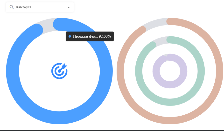

Спидометр: отображение тултипа
Виджет Спидометр не отображает тултип в при просмотре дашборда (виден только кружок цветового обозначения). В редакторе тултип отображается полностью при наведении курсора: кружок, название значения и обозначение (секторы). Блок настроек виджета пуст (нет активных чек-боксов, в т.ч. легенды). CSS стили и классы тоже не прописаны.
В чем может быть ошибка?
Добрый день. Проверила на нашем стенде, тултип работает
У Вас в редакторе темы нет похожих классов?
/* убираю тултип в спидометре /
.tooltip {
background: transparent !important;
box-shadow: none !important;
color: transparent !important;
height: 0 !important;
width: 0 !important;
visibility: hidden !important; /
Скрывает элемент /
opacity: 0 !important; /
Делает элемент полностью прозрачным /
pointer-events: none !important; /
Отключает взаимодействие с элементом */
либо еще из вариантов - это баг отображения тултипа в плеере. У меня в версии редактора [2.4.109] такого бага нет
спасибо большое
Проблема действительно была в .tooltip
