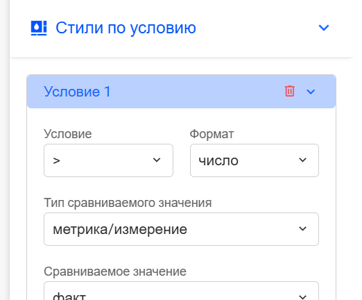

Добрый день, возникла проблема. При создании таблицы и вставки в строку виджета “Прогресс” из раздела “Конструктор” после сохранения и обновления страницы (или копирования виджета) слетает настройка стиля, а именно цвета. Но при этом выбранный цвет в “Настройках виджета”->“Цвет факта” остается неизменным.
Проверьте, пожалуйста, что у вас нет Условия в разделе Стили по условию. При добавлении Прогресса одно условие добавляется по умолчанию. Если его удалить или настроить, то все должно работать корректно. Попробуйте удалить условие, настроить цвет факта, сохраниться и обновиться.
Добрый день, Если настраивать “Условие по умолчанию”, то дизайн сохраняется (если проставить условие “Всегда”), но если просто его удалить, то после перезахода в редактор или копировании виджета условие возвращается
Добрый день. Я проверил на версии Инсайт 2.4 и 2.5, после удаления условия и последующего сохранения проекта при повторном входе/обновлении страницы стили прогресса отрабатывают (сохраняются) корректно. Убедитесь, пожалуйста, что после удаления Условия сохранение проекта произошло успешно. Если даже так проблема сохраняется, то напишите, пожалуйста, свою версию Инсайт.
