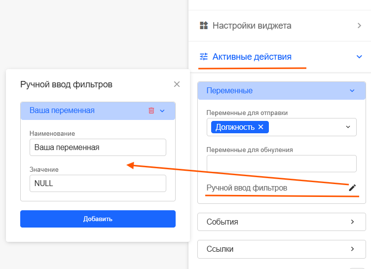

Вариант 1.
Для сброса созданный ранее после нажатия на сектор круговой диаграммы переменной, необходимо в Виджете 2 в Активных действиях - Переменные - Ручной ввод фильтров
прописать переменную которую отправляет круговая диаграмма и задать значение NULL
тогда при выборе в Виджете 2 будет сбрасываться переменная из круговой

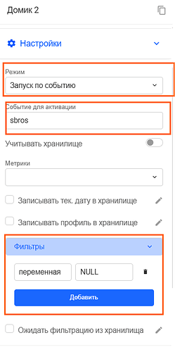

Вариант 2.

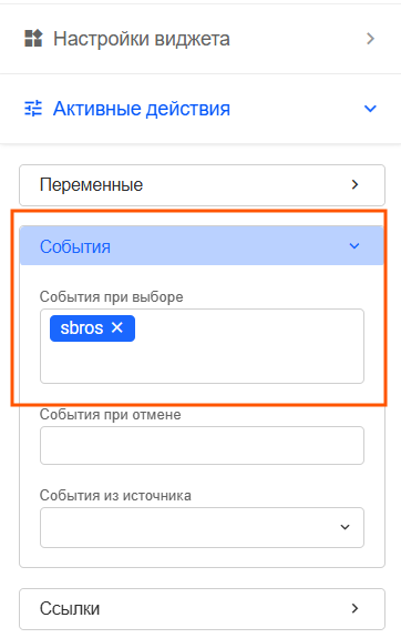

В Виджете 2 в Активных действиях - События
присвоить событие при выборе

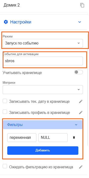

Добавить виджет Домик в Режиме - Запуск по событию
прописать:
Событие для активации (например: sbros)
нужную переменную для сброса

Добрый день. Сработало, но необходимо выставлять null вместо NULL, тогда сработает.
