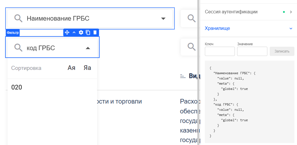

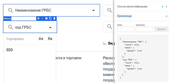

Я сделал два фильтра, каждый из которых может влиять на значение другого.
Но если в 1 фильтре выставить значение, а затем через 2 фильтр сбросить обе переменные, то 2 фильтр всё ещё будет отображать отфильтрованные значения. Несмотря на то, что в хранилище у обоих переменных стоит null.
Можно ли сделать так, чтобы оба фильтра правильно сбрасывали значения друг у друга? Или это сделать можно только через стороннюю кнопку сброса обеих переменных?

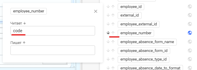

Мы не рекомендуем использовать значение переменной, равную названию измерения.
Проставьте в измерениях другие значения переменных. Например, для кода ГРБС code, для Наименование ГРБС name.

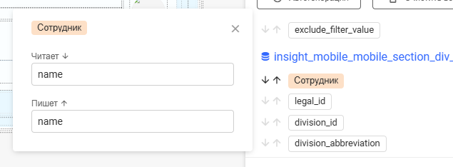

Правила настройки кроссфильтрации следующие у фильтров.
Фильтр по измерению должен слушать и триггерить самого себя, это позволит смотреть и сбрасывать выбранные значения.
И также он должен слушать по полю второй фильтр, именно по полю, а не измерению, на вкладке фильтрации у полей белый цвет.
Попробуйте настроить фильтры именно так. Если не поможет, заводите баг.
