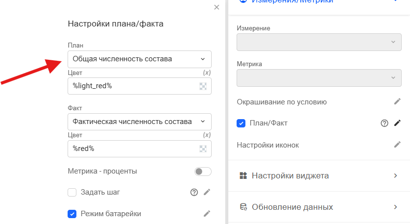

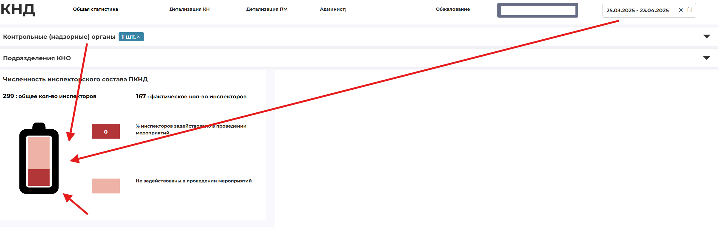

У меня есть виджет батарейка, который построен на одной таблице (две таблицы нельзя подключать к этому виджету) и в зависимости от выбранной организации (или нескольких организаций мультиселект в фильтре") метрика “Общее количество состава” принимала сумму количества пользователей, но при этом не реагировала на фильтр по времени. Задумка следующая, на виджете батарейка показывать количество активных пользователей в выбранном периоде от общего количества пользователей в зависимости от выбранных организаций в другом фильтре. Т.е в виджете батарейка
показатель “План” не реагировал на фильтр календарь, но при этом считался в зависимости от выбранных значений в фильтре организаций.
Попробовал много способов, но не получается реализовать (
