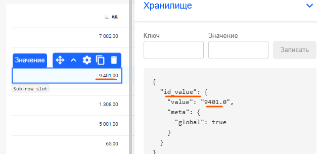

Null при передаче переменной в хранилище через активные действия

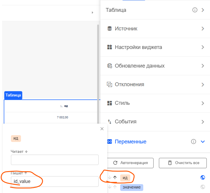

Я разобрался что нужно в таблице указывать в переменных триггер на конкретную переменную, но когда я проверяю значения через хранилище, он показывает значение null. С чем это может быть связано?

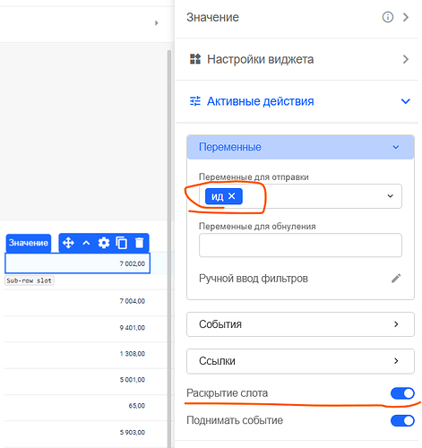

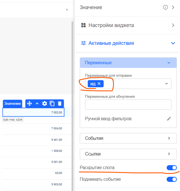

Переменная для отправки указывается в активных действиях виджета “Значение”.
Для отправки значения из виджета Значения, необходимо:

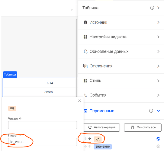

  1. указать переменную в виджете Таблица в нужном Измерении или Метрике
  2. в виджете Значение в разделе Активные действия, активировать чекбокс “Раскрытие слота”, в выпадающем списке “Переменные для отправки” выбрать нужное Измерение или Метрику
1 лайк
Теперь понял. У меня не было включено “Раскрытие слота”. Я думал что оно нужно буквально для создания при клике слота-контейнера.
