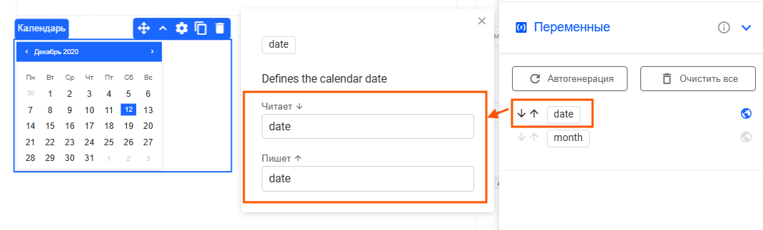

Для установки начальной даты календарю:
  1. В разделе переменных у Виджета календарь, для date прописать одну переменную для Читает и Пишет (так же это поможет избежать пустого календаря, например при переходе между страницами)

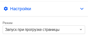

  2. Разместить виджет Домик на странице
    2.1 В настройках установить Режим - Запускать при прогрузке страницы
    2.2 В разделе Фильтры добавить Вашу переменную (из пункта 1) и нужную дату
    При запуске этой страницы будет установлена указанная дата
Если Вам необходима в календаре дата сегодняшнего дня, тогда не выполняя пункт 2.2, в виджете Домик активируйте чекбокс “Записывать тек. дату в хранилище”, нажмите на карандаш и пропишите переменную (из пункта 1.) в “Название ключа в хранилище”

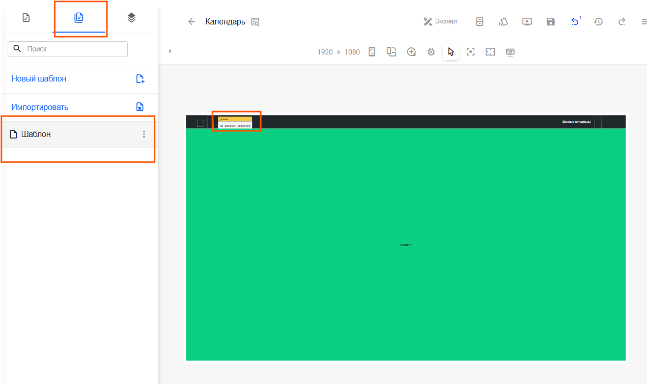

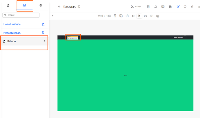

У меня дашбоард из нескольких страниц, домик с датой установил на 1й странице.
Перешел на 2ю страницу, дата перешла. Именил дату на другую, возвращаюсь на 1ю страницу с домиком и дата сбрасывается на первоначальную
Как настроить чтобы эта дата после изменения и хождения по страницам не сбрасывалась?
Если у Вас один шаблон на все три страницы, то виджет Домик разместите в шаблоне, тогда при переходе между страницами не будет сбрасываться дата
