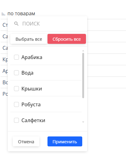

  3. Обычный фильтр, не заголовочный, работает правильно.

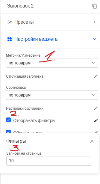

Перепроверьте настройки виджета: 1.Должна быть выбрана нужная метрика/измерение 2. Включен чекбокс “Отображать фильтры” 3. Выбрано кол-во выводимых значений
Здравствуйте. Перепроверил, измерение выставлено верно, отображение фильтров включено, кол-во выводимых значений поставлено на 5.

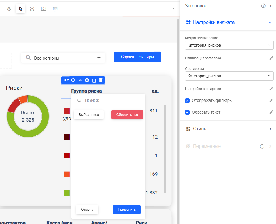

Прикрепите, пожалуйста, состояние текущего виджета, как он у вас сейчас отображается + его настройки.
Вот как фильтр себя ведёт при обычном раскрытии:

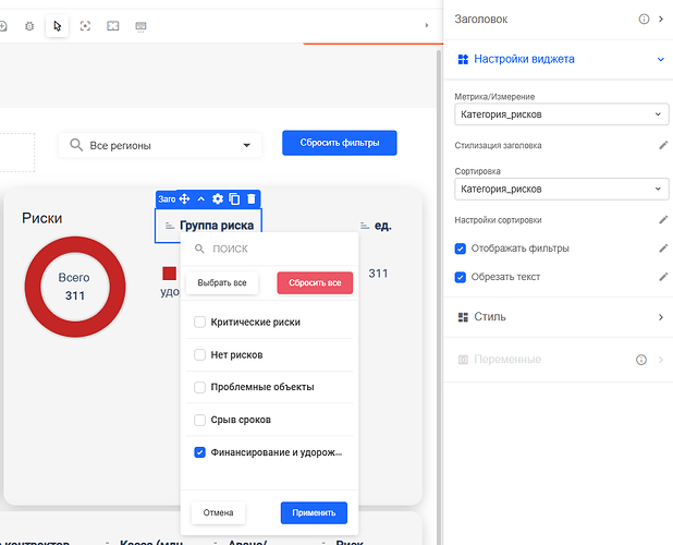

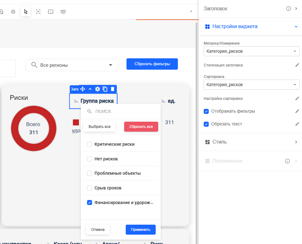

А так при фильтрации со стороны:
Проблема решена.
В фильтрах самого источника данных было выставлено Категория_риска != ‘’
Убрав это правило, всё стало работать как надо
