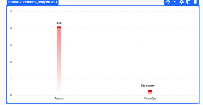

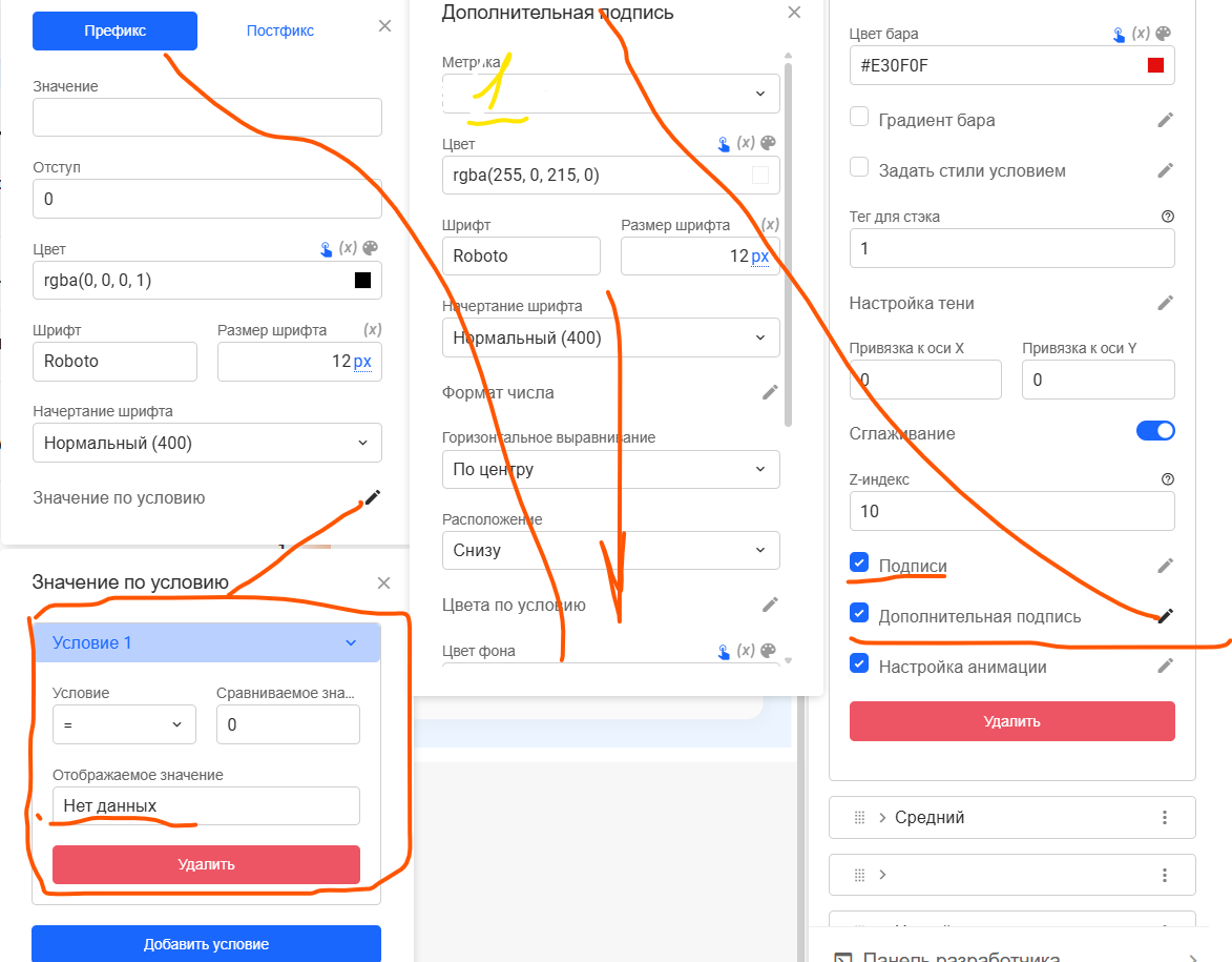

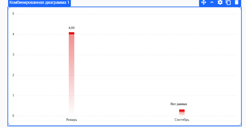

Во втором случае
  1. для Комбинированной диаграммы сделать метрику
    где MAX(“string_7”) показатель в диаграмме

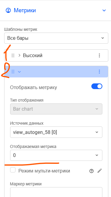

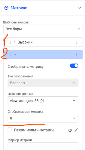

  2. сделать метрику с 0
  3. в диаграмме к основной метрике добавить в стек нулевую метрику

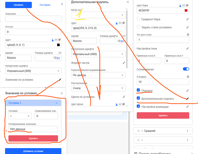

  4. в нулевой метрике активировать дополнительную подпись, выбираем метрику из пункта (1.для Комбинированной диаграммы сделать метрику ) обесцветить все кроме префикса
    задаем условие префиксу
