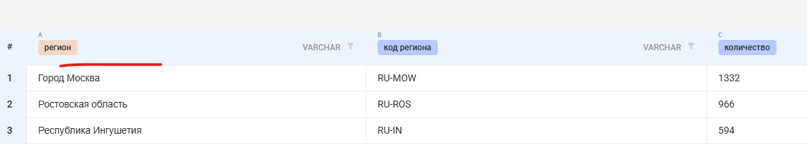

Добрый день. Вам в источник нужно добавить измерение с названиями региона, они должны сами автоматически подтянуться в слой. Обязательно нужна метрика с id регионов в формате RU-MOS (например).
Пример датасета ниже. Если не получится, пишите.

У меня измерения называются “Название региона”, “Код региона”, “Количество”

Прошу, добавьте и про обязательное именование измерения “Название региона”
