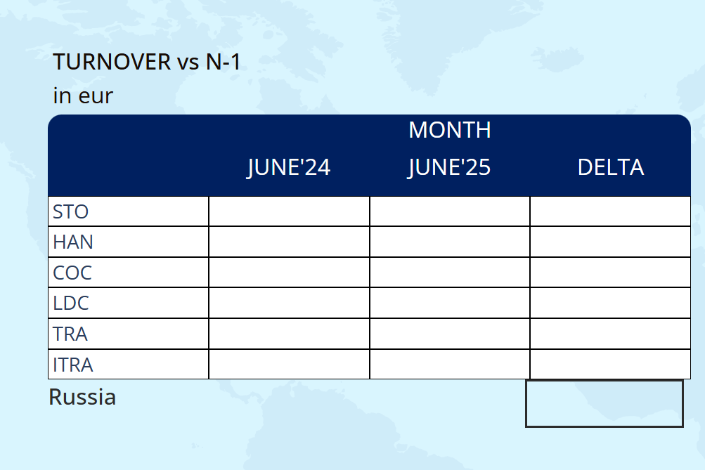

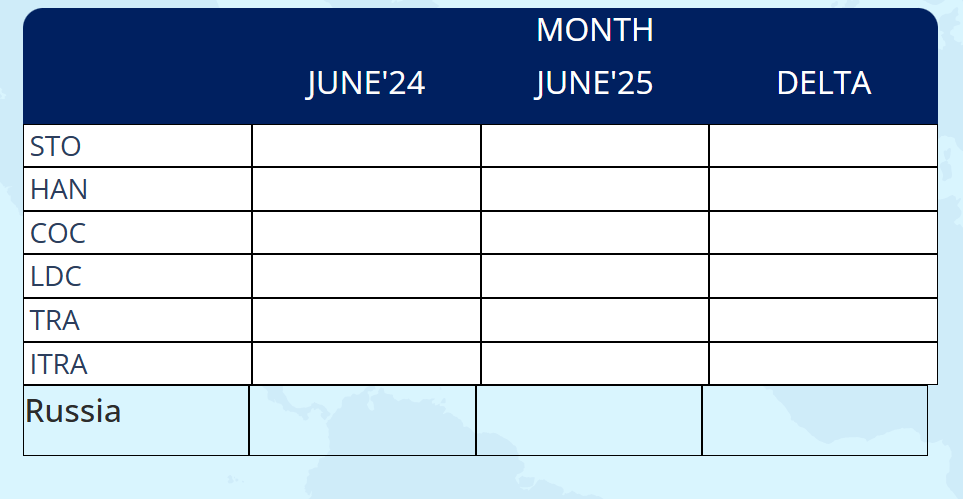

Подскажите, как настроить результирующую строку так, чтобы ее границы совпадали?
Добавил в результирующую строку в таблицу с итогами, однако ее ширина не совпадает с шириной основной таблицы.
Добрый день,
Прикрепите, пожалуйста, скриншот.
Как видно результирующий слот не совпадает с основной таблицей

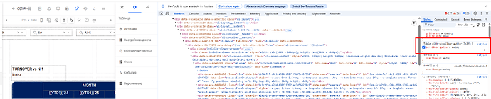

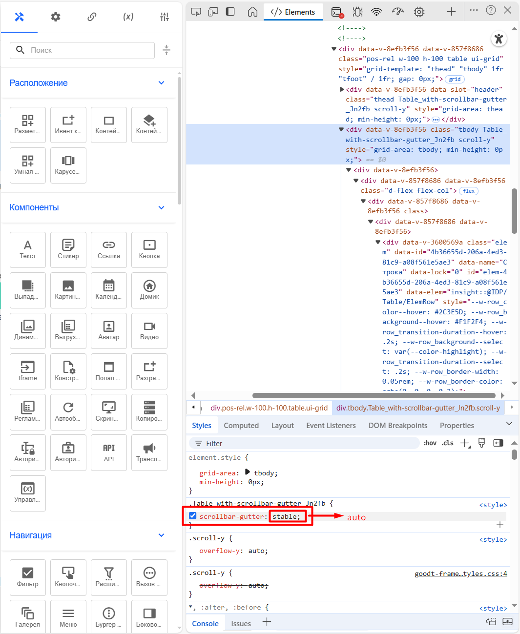

Чтобы результирующий слот совпадал по ширине с основной таблицей, выполните следующие шаги:
  1. Откройте “инструменты разработчика” в вашем браузере.
  2. Найдите CSS-селектор :
.Table_with-scrollbar-gutter_Jn2fb {
scrollbar-gutter: stable;
  1. Измените значение свойства “scrollbar-gutter” с “stable” на “auto”
    , чтобы получилось:
scrollbar-gutter: auto;
После этого результирующий слот будет отображаться корректно и синхронно с основной таблицей.

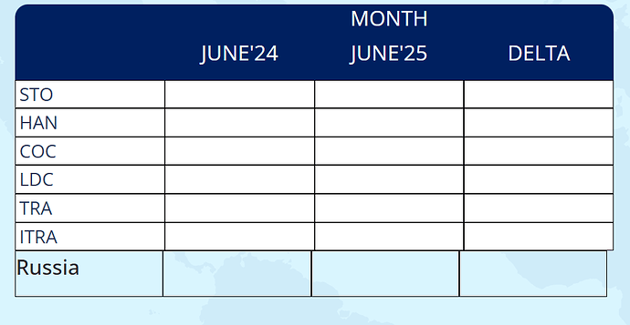

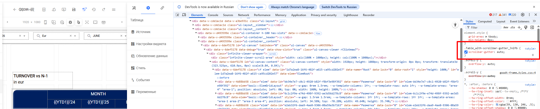

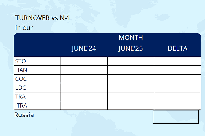

Вроде поменял, однако, все равно отображается неровно
После исправления
В демонстрации все равно остается stable, хотя в редакторе настройку изменил

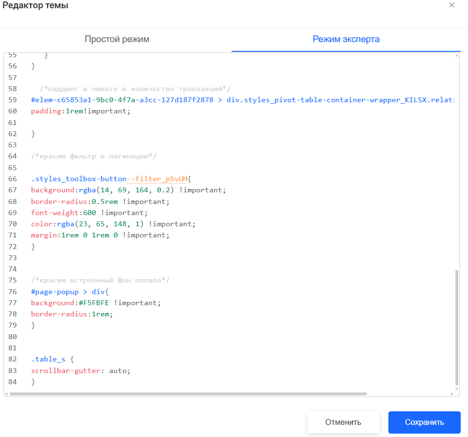

Добрый день,
Скорее всего свойство у вас не отработало, в таком случае рекомендую попробовать следующее:

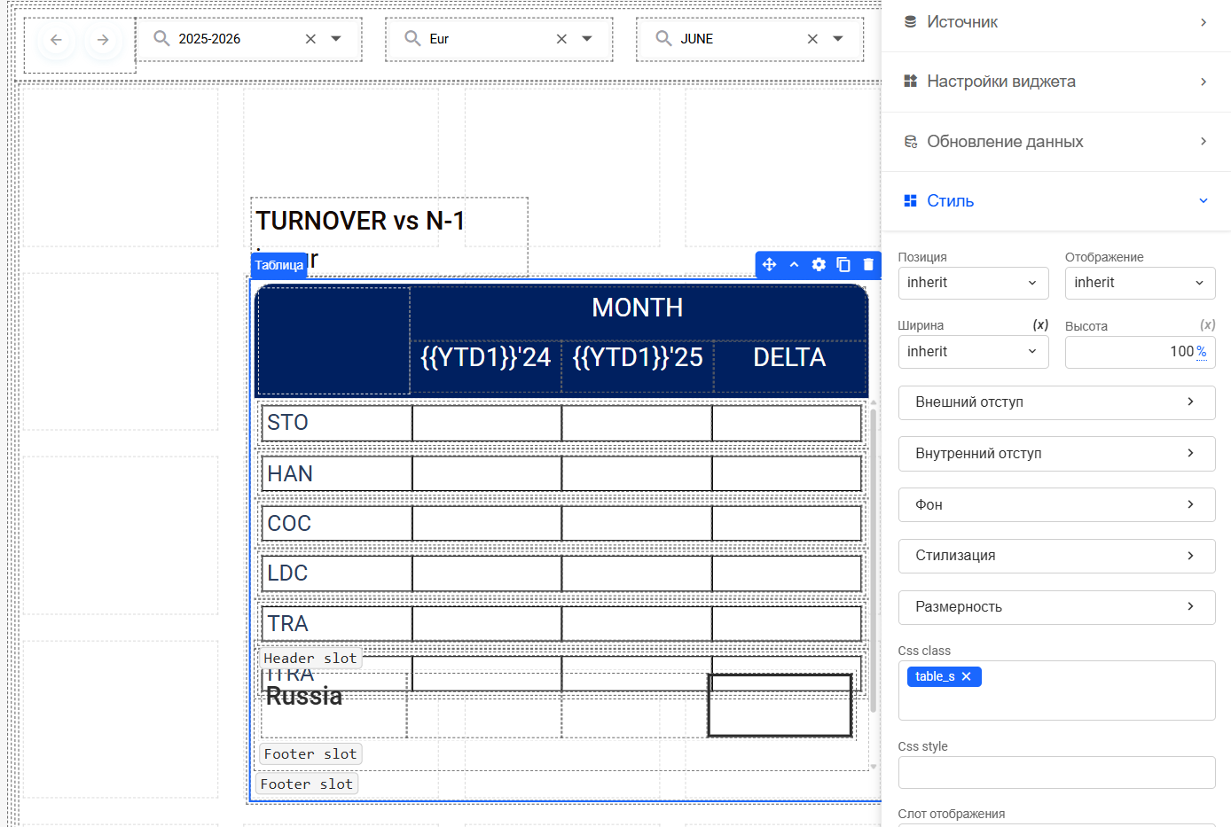

  1. Применить для таблицы класс, например table_s (записать его в css class в панели Стиль);
  2. В редакторе темы ссылаемся на него .table_s , дальше класс со сменой свойства scrollbar-gutter .
Не работает почему-то.
Попробовал все варианты: установить table_s только для главной таблицы, только для результирующей таблицы, для обеих таблиц.
С чем связана проблема? Может нужно как-то по другому формировать таблицу с итогами?
