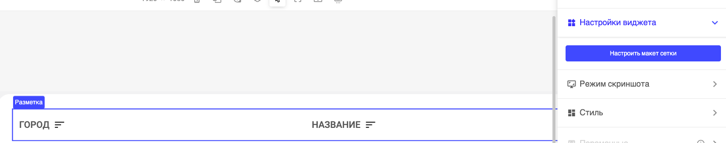

Виджет Конструктор таблиц позволяет вставлять виджет «разметка», с помощью которой можно контролировать размер и вид сетки
Если вы пользовались функцией «Сгенерировать таблицу», то разметка уже добавлена автоматически

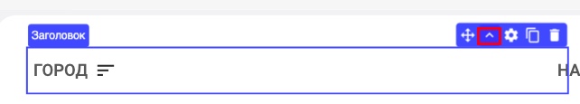

Чтобы отрегулировать колонки:
  1. Кликните по заголовку или значению ячейки.
  2. В появившейся стрелочке вверх переключитесь на виджет «разметка».

  3. В настройках виджета откройте «Настроить макет сетки» и подберите удобную ширину колонок.
