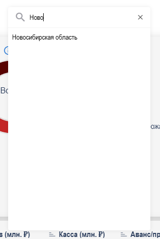

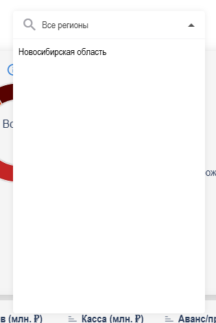

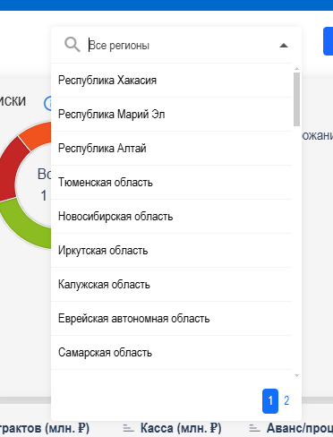

Есть фильтр регионов, который позволяет выбрать одно значение:
ФильтрРегионов1
ФильтрРегионов2
ФильтрРегионов3
Но при переходе на другую страницу и последующим возвращении на страницу с фильтром, фильтр не устанавливает выбранное изначально значение в качестве текста внутри себя:
ФильтрРегионов4
ФильтрРегионов5
Есть ли возможность сделать так, чтобы при возвращении с другой страницы фильтр отображал выбранное до этого значение?
