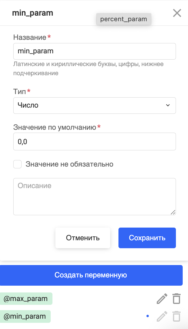

  2. Нужно создать sql-переменные при создании датасета. Одну для минимального значения и одну для максимального. В моём примере тип “Число”, а значения по умолчанию могут быть любыми (лучше 0 и 100, как мин и макс допустимых для процентов) или вообще без этого значения:

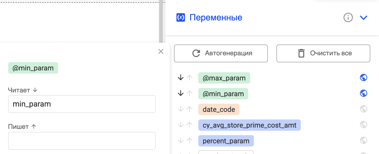

  3. Далее нужно создать виджет и настроить переменные уже как объекты связи виджетов (для последующей фильтрации). Закладываем их в объекты sql-переменных (они в самом начале и с символом “@”. Нужно указать только в полях “Читает” - в одну для минимального, а в другую для максимального - разные:

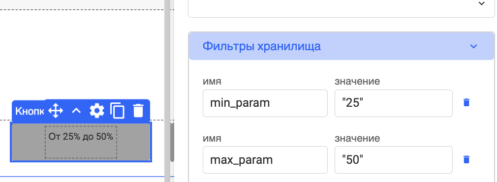

  4. Далее в качестве фильртов у меня использованы виджеты “Кнопка”, в пункте настроек “Фильтры хранилища” прописываем названия переменных и их значения в кавычках (у каждой кнопки своё):
