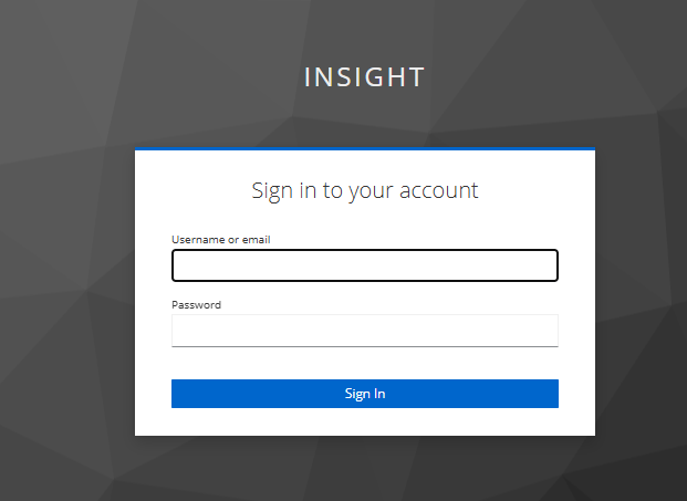

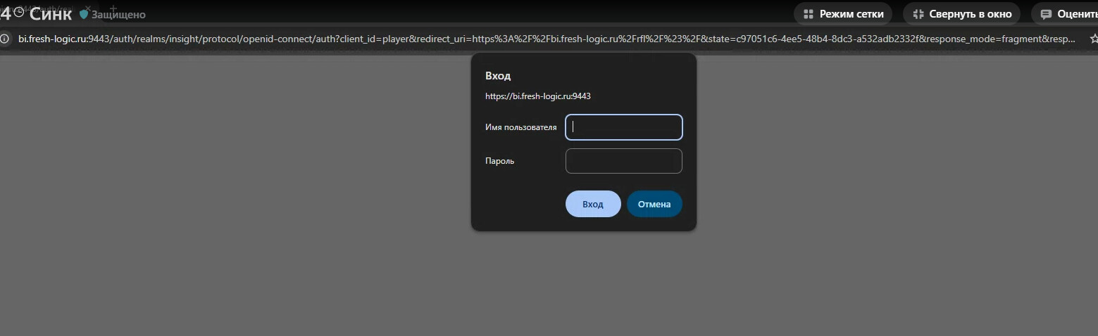

Добрый день! Подскажите, пожалуйста, почему выходит двойная авторизация при открытии дашборда?
Первое окно:
Второе окно:
Необходимо оставить только вторую, которая реализована с помощью авторизационого контейнера
Первое окно:
Добрый день. У вас инсайт развернут в докере ? Если да, то по пути /abc/conf/env/connector надо проверить параметр RTL_KCLK_AUTH_ENABLED. Значение этого параметра долно быть false.
