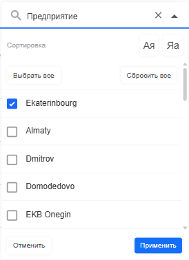

Добрый день! Не отрабатывает статическое событие сброса в фильтре с мультиселектом. При селекте фильтр не сворачивается (даже при нажатии кнопки применить). Также оно не отрабатывает, если развыбрать все в фильтре, также не отрабатывает, если включить функцию “сброс” и вывести кнопку, она скидывает переменную, но событие не отправляет.
При нажатии кнопок “Применить” и “Отменить” фильтр не закрывается. Закрыть фильтр можно только на стрелочку. При этом таких проблем при синглселекте не возникает.

Фильтр будет сворачиваться(закрываться) если вы, после селекта необходимых значений, кликнете на любую пустую область рядом, так же вы можете, например, поставить настройку “раскрытие при наведении”. При селекте без откликивания фильтр не сворачивается - это логика работы системы.
Подскажите, как вы настраивали отправку события при сбросе? На данный момент у меня все отрабатывает.
С событием сброса проблема решилась. Подскажите, возможна ли настройка кнопки действий “Применить”, чтобы при её нажатии фильтр сворачивался (как при нажатии кнопки “Отменить”)?
Нет, такой возможности настройки кнопки нет на данный момент.
