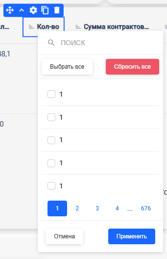

У меня есть параметр количества контрактов, которые я представляю в виде измерения и метрики.
Это нужно для удобной фильтрации таблицы через измерение:
Такая же фильтрация через метрику будет выглядеть так:
Отдельно у меня есть таблица, которая ведёт подсчёт по количеству строк через метрику “Количество”, которая суммирует значение 1 из каждой строки:
Я могу указать этой таблице переменные для фильтрации, кроме измерения “Количество_изм”:
Это приводит к невозможности фильтрации второй таблицы через фильтр заголовка количества контрактов в первой таблице. Можно в качестве фильтра количества использовать метрику, а не измерение, но тогда пропадёт группировка как на 2 картинке.
Как можно сделать так, чтобы фильтр выводил уникальные значения у численной метрики?

Проблема решилась. При пересоздании измерения “Количество_изм” под другим названием оно начало отображаться в качестве доступной переменной для фильтрации.
