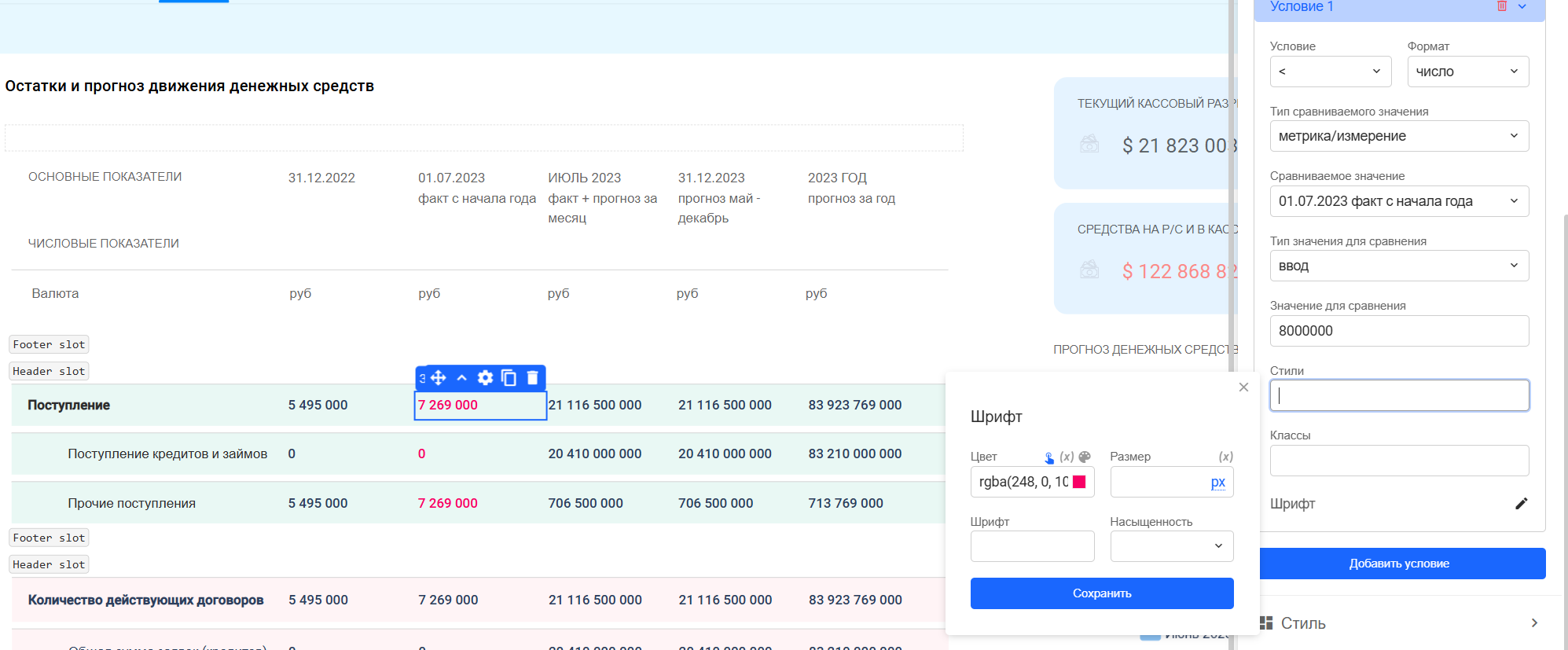

Добрый день, такой немного странный вопрос, не подскажете ли, есть возможность прописать в стандартной таблице у определенного столбца цветовую палитру по процентам, к примеру, есть столбец, мне надо сделать так, чтобы значения до 25% подсвечивались красным, значения до 50% желтым и более 50% зеленым

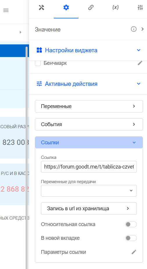

И так же ещё 1 вопрос, есть ли возможность при нажатии на значения столбца, чтобы открывалось окно выбора, которое в качестве кнопки могло пересылать на другую страницу или производить через триггер “пишет” формирования значения во вторую таблицу?

Добрый день,
По первому вопросу:
Такое решение можно реализовать через Конструктор таблиц с помощью настройки «Стили по условию».
  1. В датасете создайте метрику с числовым типом данных.
  2. В формат для значения выберите “число”, в формат числа - режим проценты.
    В настройке “стили по условию” - добавьте условие и задайте необходимые правила:
  • Первое условие - окрашивание значения по условию “метрика” < 0.25
  • Второе условие и последующее - по правилу - “метрика” > сравниваемое пороговое значение.
  1. Укажите Css стиль отображения, нажав на карандашик Шрифт, задайте нужный цвет шрифта.
По второму вопросу:
Для того, чтобы таблица являлась фильтрующим элементом, который взаимодействует с остальными виджетами и страницами, необходимо в подвиджете “Строка” активировать режим “Раскрытие слота”.
Открытие всплывающих окон можно настроить через значение “Активные действия” “Ссылки”.
