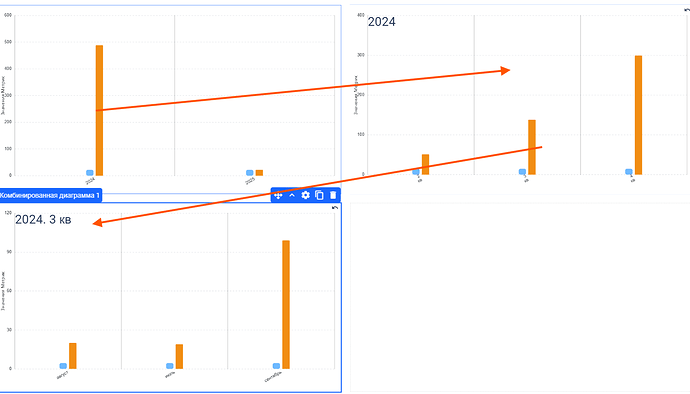

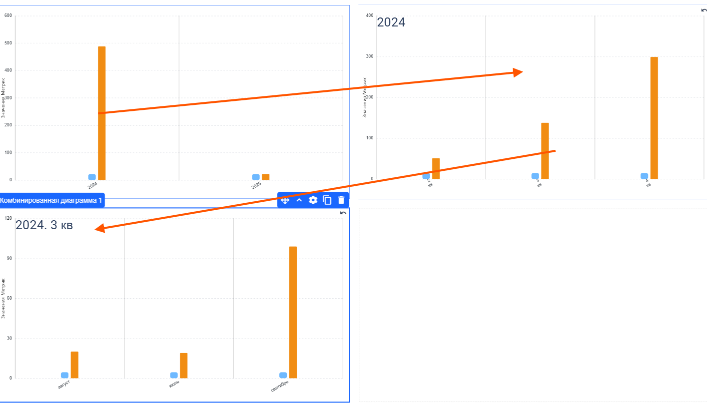

комбинированная диаграмма получает переменную id и выводит информацию"
Сколько Id значений может получить за один раз комбинированная диаграмма?
Если комбинированная диаграмма выводит всегда по одному id ( разные, но прокидывается один Id за раз, а не массив), то хватит измерения только по году…по выбранному id будут выводится показатели на 4 года (4 бара)

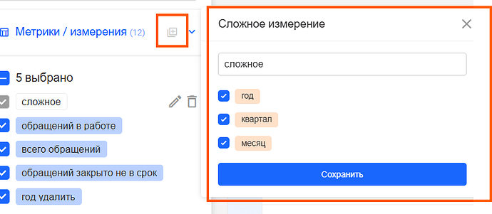

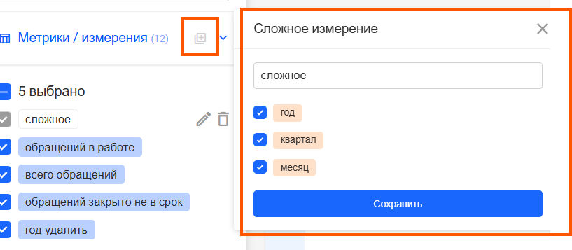

Так же можно настроить сложное измерение на первом уровне будет id при проваливании года (можно тригерить проваливание фильтром)
