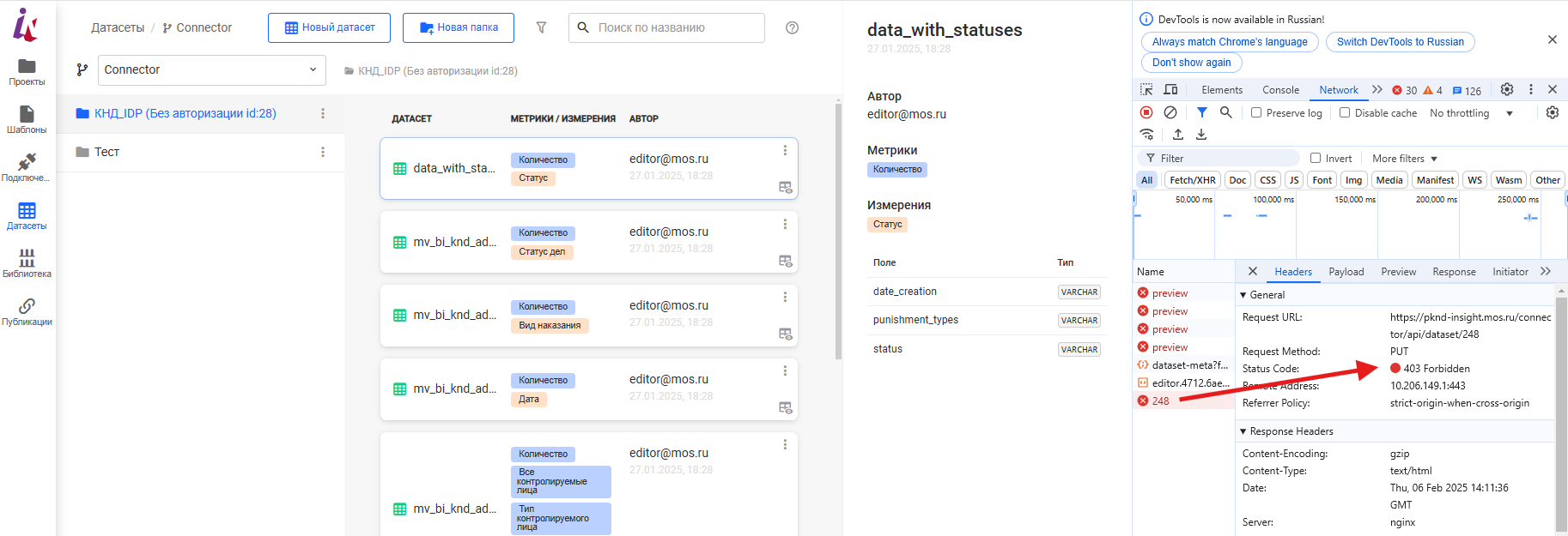

Добрый день. Подскажите пожалуйста в чем может быть проблема. При создании нового датасета и обращению к таблице в БД, при нажатии кнопку “Выполнить” выдает ошибку 403 forbidden.
Идентичная ошибка появилась при обращении к уже созданным датасетам и попытке их отредактировать. Посадить виджет на эти датасеты дает, но не дает их редактировать. Все датасеты были созданы под этим пользователем.
Коннектор настроен, подключение видно (для проверки решил использовать прямой коннект к данным через виджет без idp, данные выводятся). Подскажите может я упускаю какой-то нюанс при создании и радактировании датасетов idp, так как не получается ни создать новые датасеты, ни отредактировать ранее созданные.
Нашел решение. Если поставить alias таблицы все работает.
Предположительная причина проблемы - блокировка прямых запрос на уровне waf. Для решения проблемы необходимо обратиться в ЦОД.
