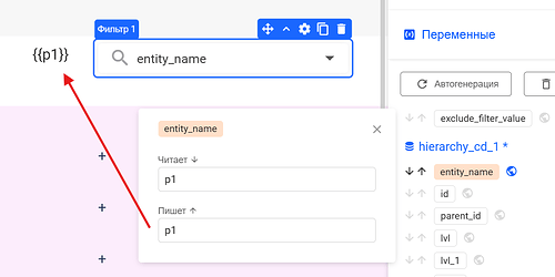

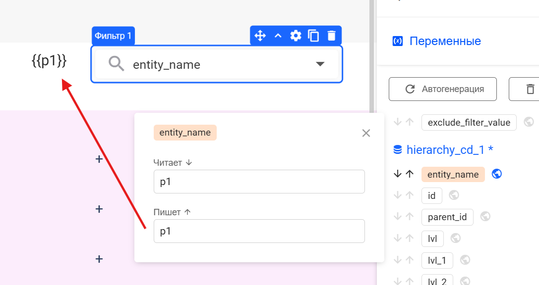

Самый простой вариант - это использовать виджет Текст. В него нужно прописать в двойных фигурных скобках название переменной, значение которой нужно отображать. Пример на скриншоте (для простоты ипсользован виджет Фильтр, но для заголовка в колонке таблицы логика такая же: нужно настроить показатель, используемый в колонке, на отправку переменной).
В редакторе будет отображаться название переменной в скобках, а в плеере будет уже отображаться значение переменной, если она выбрана. Если переменной в хранилище нет, то будет пустота.

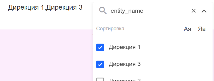

Пример с заголовком таблицы:
Кроме виджета Текст можно использовать любой другой виджет, который может выводить текстовые значения, например, виджет Ключевой показатель или Конструктор таблиц. В этом случае нужно будет использовать динамические переменные в источнике виджета.
