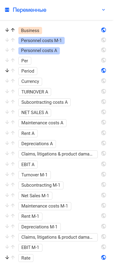

Добавил новое измерение в датасет, однако оно не отображается в виджетах в разделе “переменные”. Подскажите, пожалуйста, что в таком случае делать?
Привет, без скрина - не очень понятно в принципе. Но нужно не забывать добавлять измерения в разделе IDP в датасет + лучше всего давать им названия отличные от названий полей в исходном датасете. И всегда стоит чистить кэш, на всякий случай)

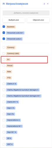

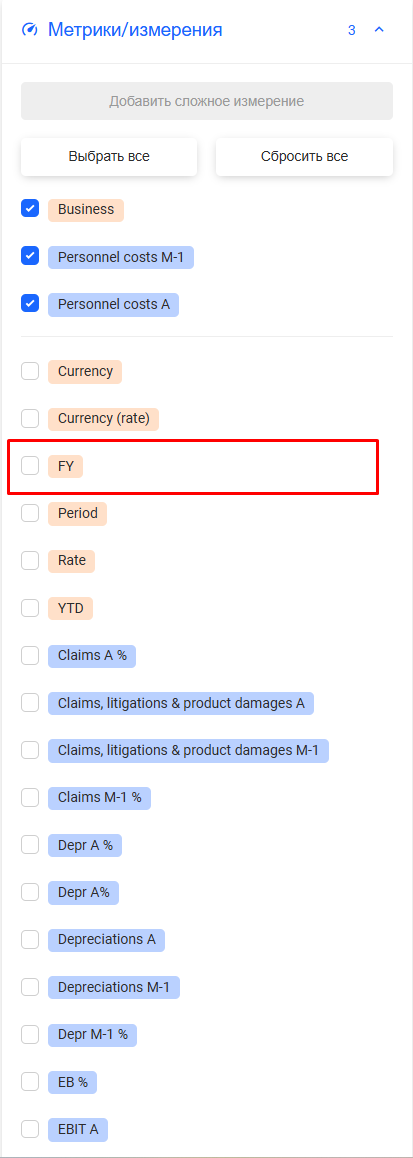

Нового измерения (FY) нет в разделе переменных. Кэш почистил, но измерением появляется только в случае, если его выбрать.

Все верно, измерение появляется в переменных только тогда, когда вы его выберите в данных в настройках источника виджета.
А что делать в случае с таблицей? Хочу установить переменную для фильтра FY в таблицу, однако при выборе измерения, оно автоматически в нее подтягивается и получается две строки.
Как обновить список переменных и при этом не выбирать измерение?
Отправляйте переменную в исходное поле датасета, на основе которого построено данное измерение.

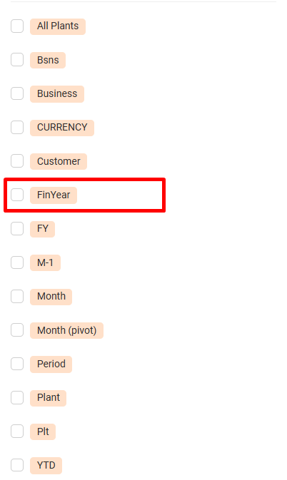

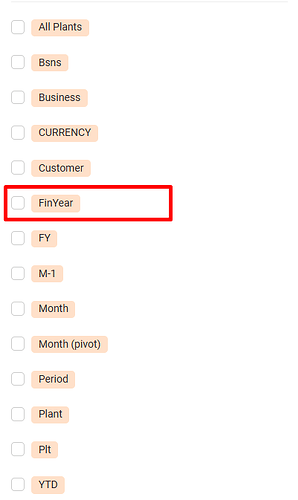

Добавил новое измерение Finyear (название нигде не повторяется), однако оно все равно не отображается в переменных в виджете.
Если не включить его в датасете при настройки источника на виджете, то оно не появится. Также рекомендуем “слушать” переменные в поля, а не измерения/метрики, а отправлять переменные измерениями/метриками, при возможности

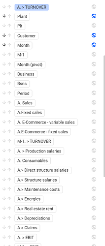

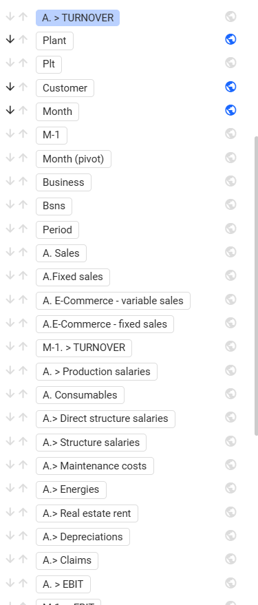

Можно ли описать механизм действий при таких ситуациях подробнее. Не совсем понятно, как работает. Почему в некоторых случаях при добавлении новой колонки в датасет и нажатии кнопки “генерация показателей” новое измерение появляется в разделе “переменные” в виджетах, а в некоторых случаях, после добавлении нового измерения через функцию “генерация показателей” (именно в исходный датасет) новое измерение автоматические не появляется в разделе “переменные”?
В некоторых случаях, когда новое измерение не появлялось в разделе переменных, помогал следующий способ: Выбрать новое измерение в источниках, нажать кнопку сохранить, а затем убрать его из источников. При этом новое измерение теперь остается в разделе переменных.
