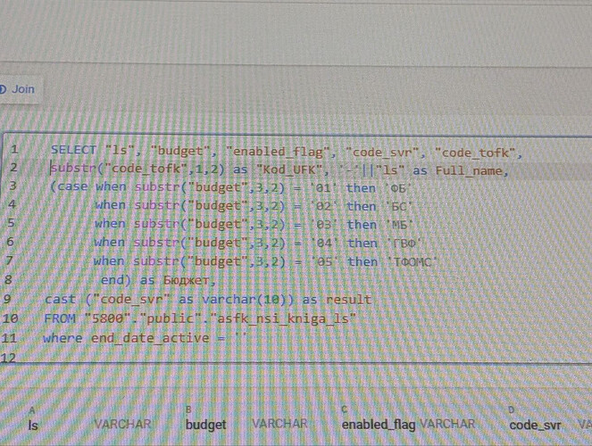

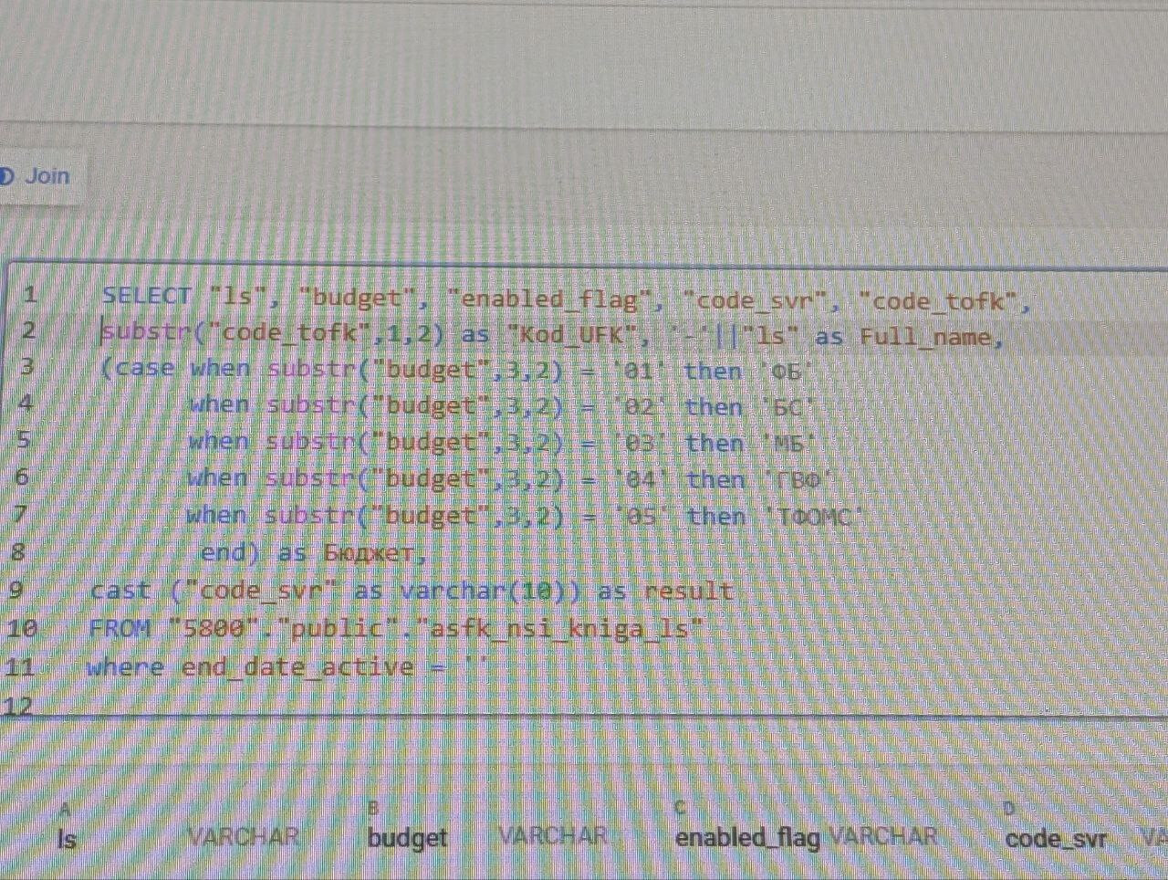

В виджете фильтр, при выборе одного или нескольких значений из списка в других виджетах отображается информация, а по некоторым значениям фильтра, нет. Как исправить данную проблему?

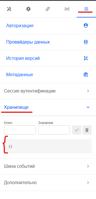

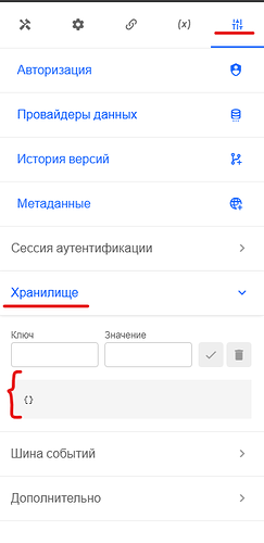

Добрый день! При выборе значений в виджете фильтр, значения попадают в хранилище (правый верхний угол - “Сервисы” → “Хранилище”. Убедитесь, что значения в виджете фильтра и в других виджетах не различаются (регистр букв, нижние подчеркивания, другие символы), если используете для всех виджетов один датасет. Также убедитесь, что в датасетах других виджетов не стоит сортировок, препятствующих отображению значений, фильтруемых виджетов.
