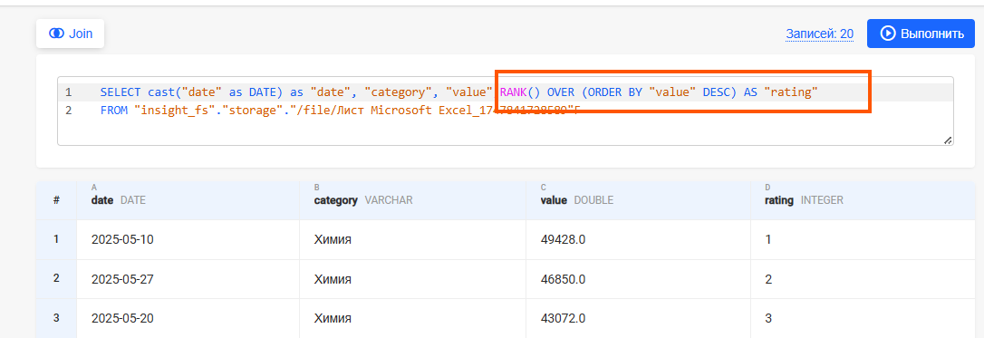

Оконную функцию можно рассчитать в SЕLECT запросе датасета
(в данном случае города - это даты, выручка - это value)

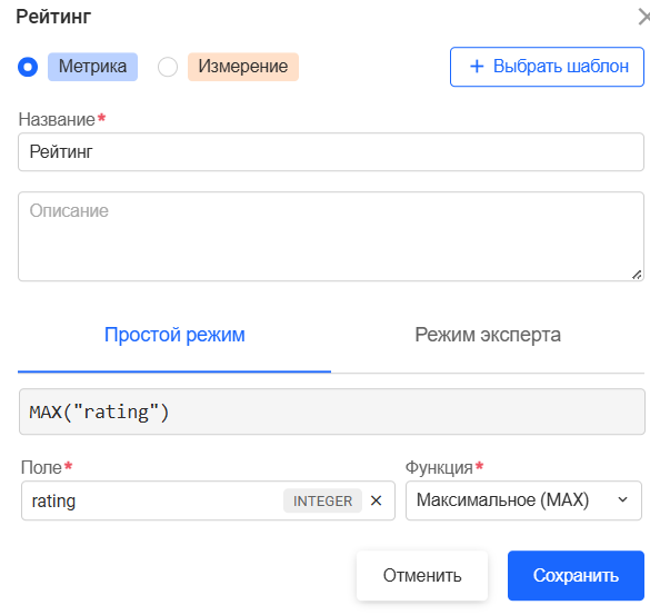

создать метрику с новым полем

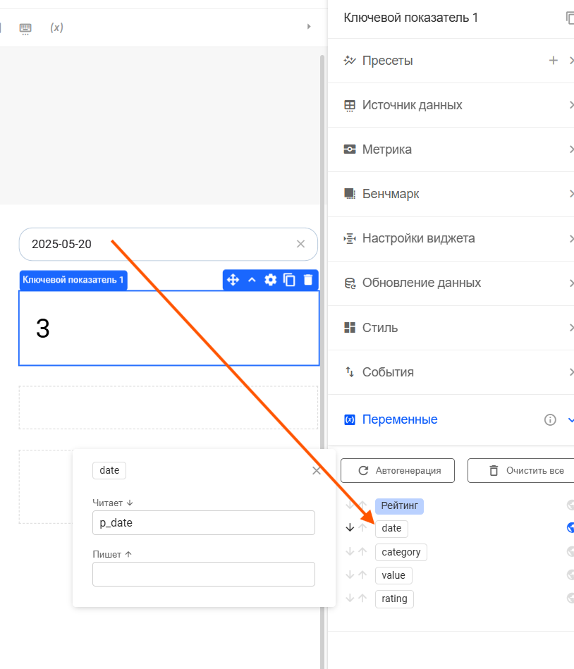

выбрать метрику в ключевом показателе и поставить нужные переменные на прослушку

Спасибо. А в таком случае рейтинг будет меняться в зависимости от выбраных фильтров на дашборде? допустим рейтинг региона был 1, но при выборе (в разрезе) конкретного продукта, регион сместился на 10 место.? или это статичный рейтинг по региону?
в данном случае это статичный рейтинг по региону по всем данным
