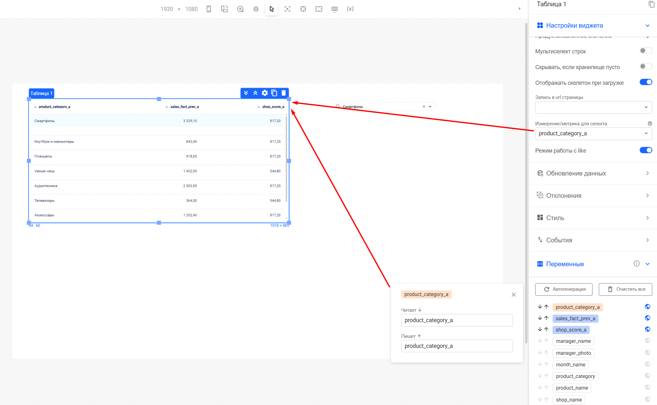

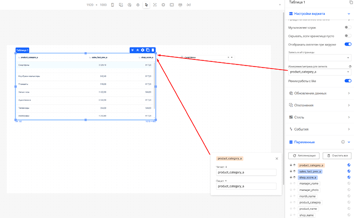

  1. Выбор строки в таблице:
    В виджете “Таблица” из раздела конструктор таблиц в панели “Настройки виджета” в пункте “Измерение/метрика для селекта” выберите измерение, по которому будет происходить выборка из рядом стоящего фильтра.

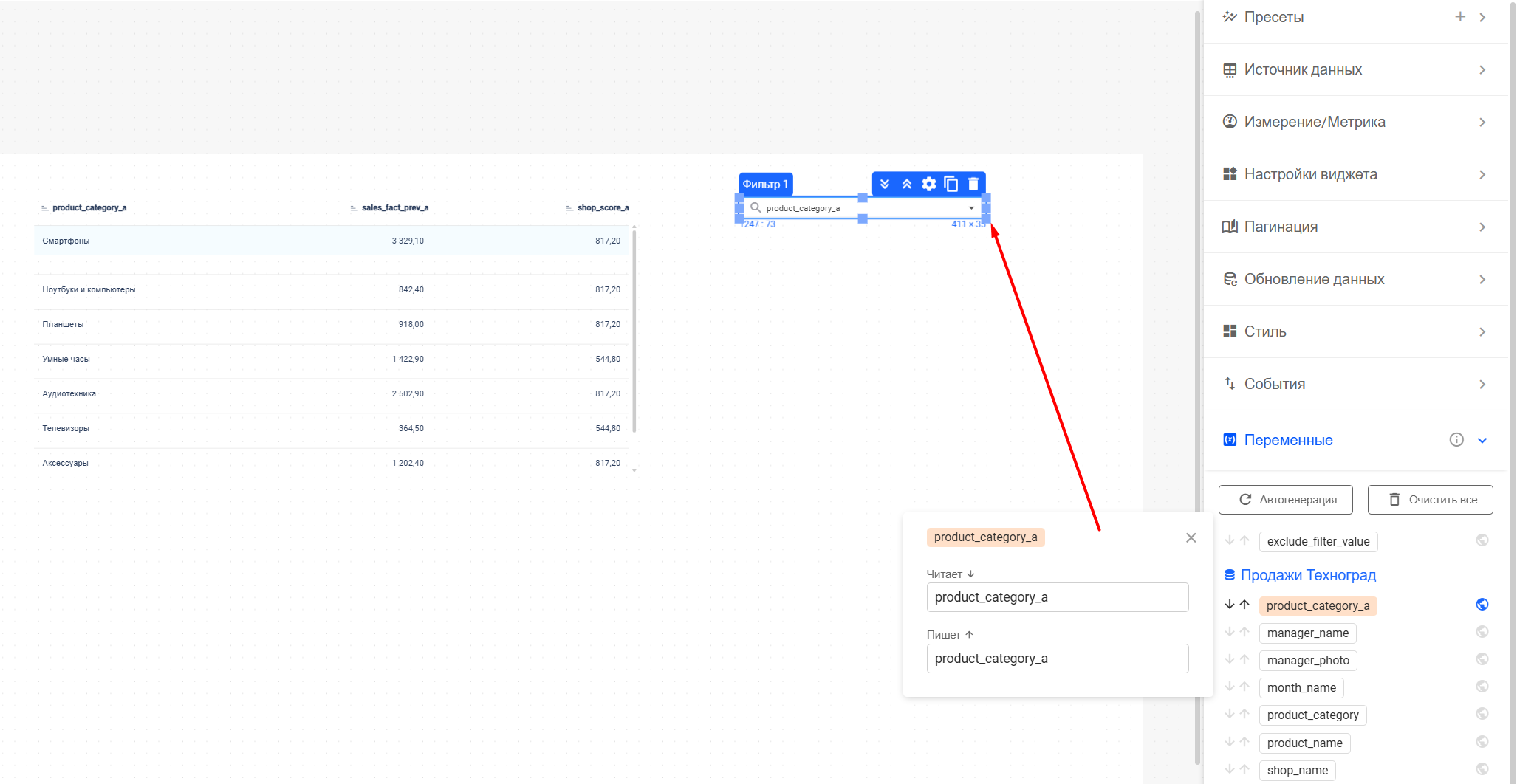

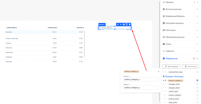

    Убедитесь, что оба виджета настроены на прослушку и отправку переменных в соответствующие поля.
